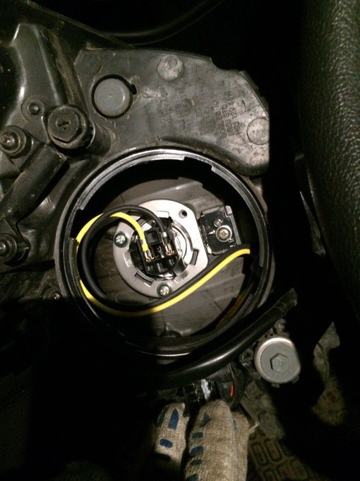

Вот фото лампочки которую я обещал выложить. Пластина прикручена на 3х винтах,
Леонид
Вот фото лампочки которую я обещал выложить. Пластина прикручена на 3х винтах, чтобы вынуть лампочку приходится откручивать пластину. Лампочку пытался провернуть не получалось. Менял в темноте под фонарным столбом поэтому такое фото темное фотал с водительского места чтобы что то видно было

О как, и спрашивается нафига конструкторы так сделали, что проще раньше было отогнул прижимную проволоку и все готова...ппц

все прекрасно там сделано, и меняется в считанные секунды, повернуть лампу просто нужно, и прямые руки.

ну если так то хорошо, просто еще винты какие та крутить не вариант был бы

сейчас присмотрелся к фотке, там надо на 5мм повернуть, специально на пластине выемки сделаны.
Когда менял тоже думал, снять что ли пластину)) но потом дергал дергал лампу и она все таки поддалась мне)) еле вытащил))
Теперь менять надо в левой)) Снимать фару((((
